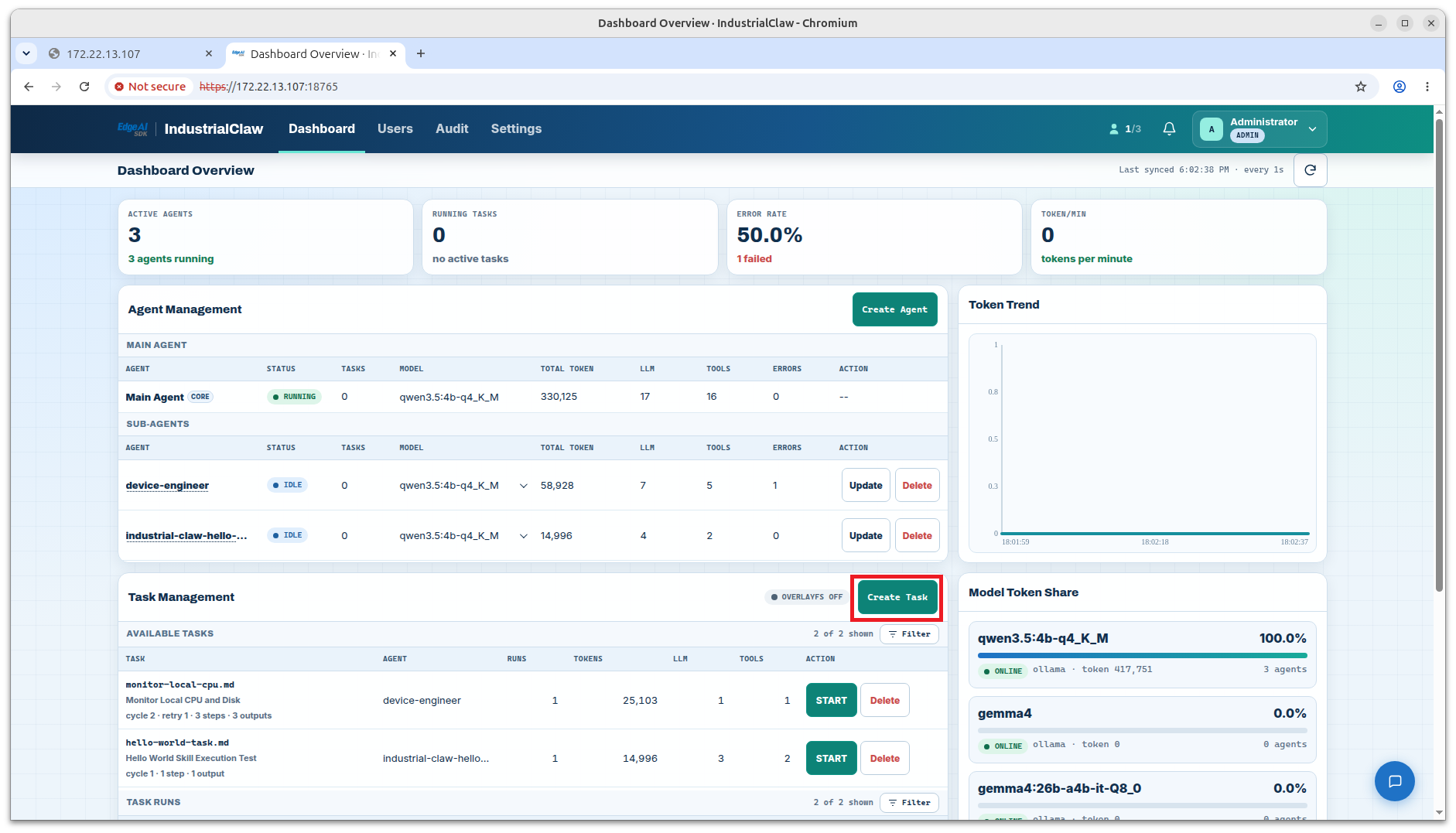

建立 Task​
  1. 在 Task Management 按 Create Task。
  2. 選擇目標 Agent。
  3. 選擇 Task Markdown 檔案。
  4. 這張 Task 需要輸入檔案的話,把它們打包成 ZIP,上傳在 Material ZIP。
  5. 按 Create,再到 Available Tasks 找到它,確認已經存進設備。

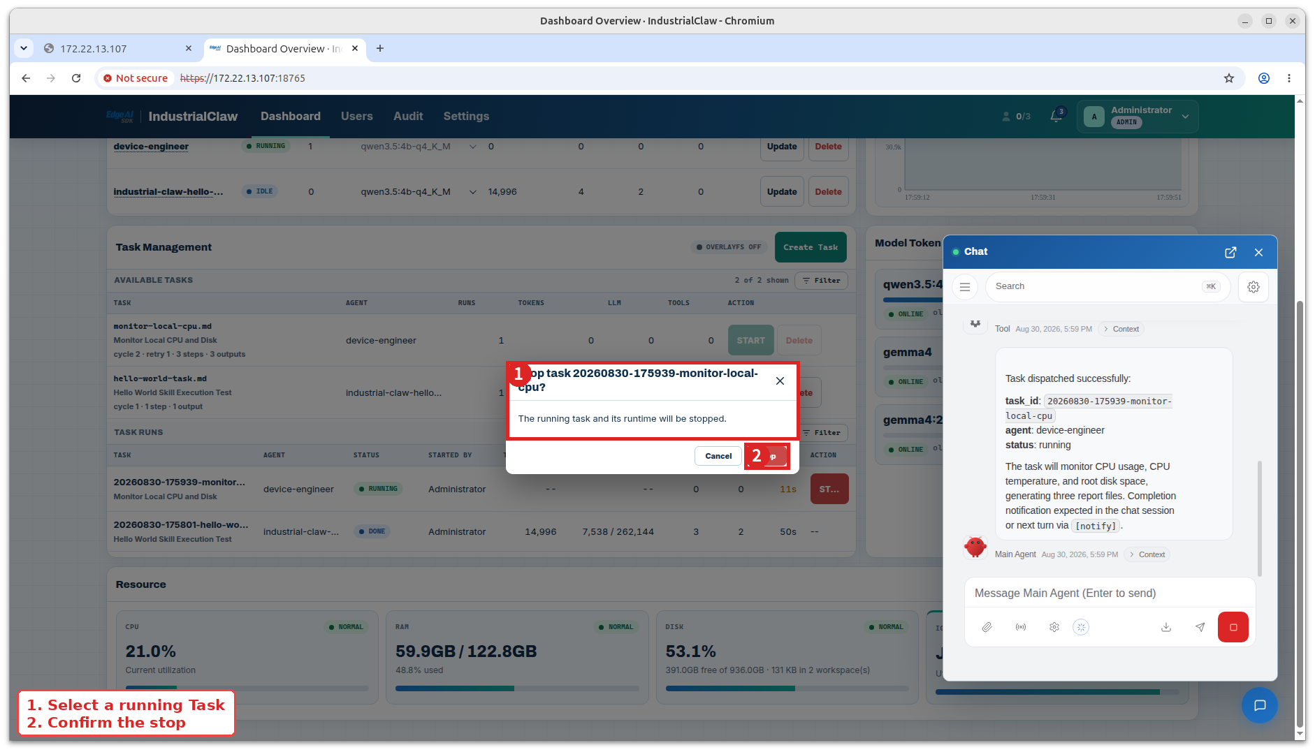

停止執行​
在執行中的那一列按 STOP,確認 Task ID 與 Agent,再確認一次。
查看:確認停止
確認停止
只要 Agent 有指派給你就能停,不看是誰啟動的。Audit 會把兩個名字都留下來——誰啟動的、誰停的。
停止是結束這個 cycle,不是直接把 Task 判成失敗:最終結果仍然由 Final Verification 與宣告的產出決定。

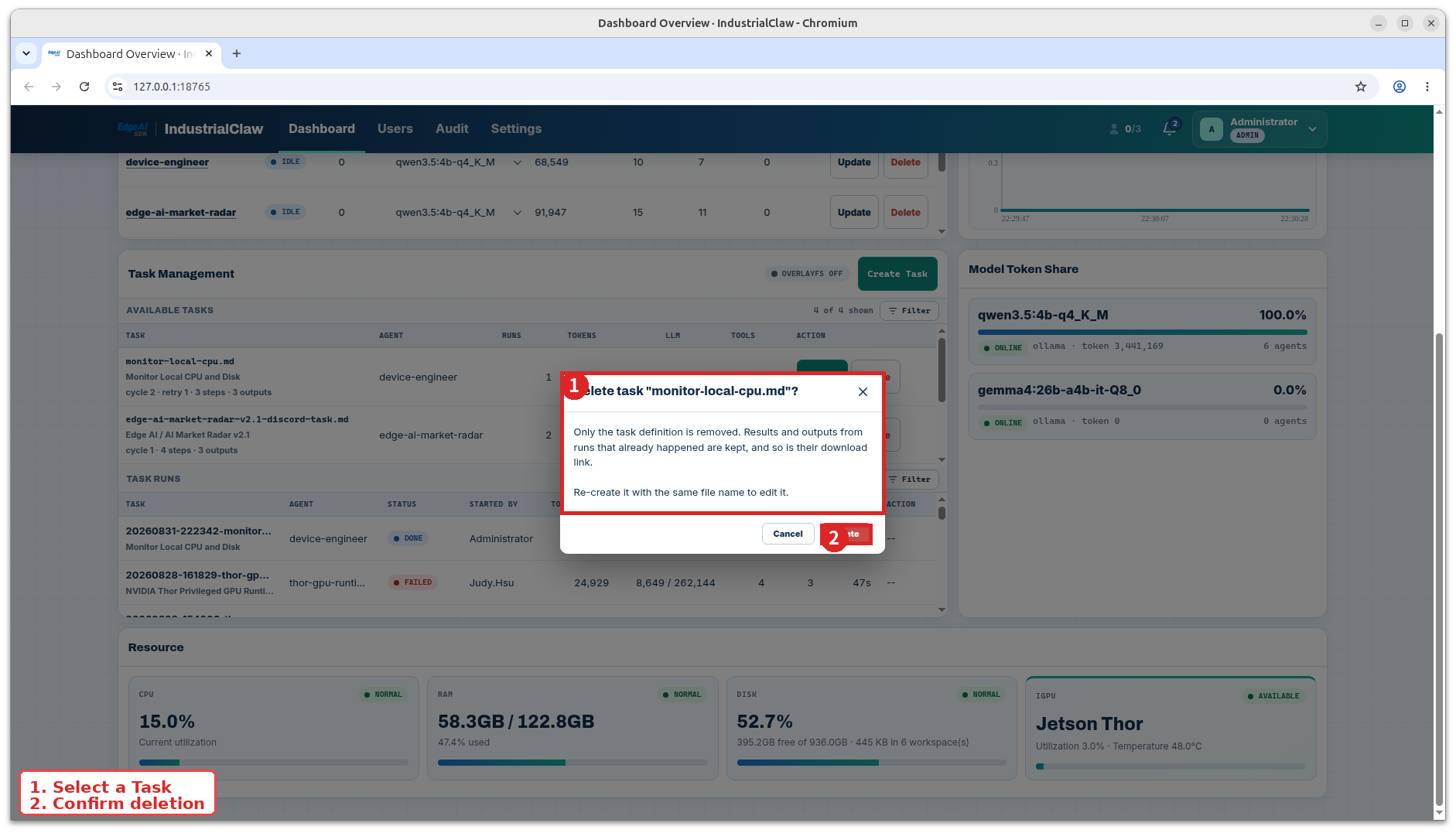

刪除 Task 定義​
正在執行的話先停掉,再到 Available Tasks 按 Delete 並確認。
查看:刪除 Task 定義
刪除 Task 定義
被移除的只有定義。既有的 Task Run、Log、Session、Outputs 與下載連結全部保留。
Task 定義無法就地修改。要改就刪掉,再用同一個檔名建立一次——這在 Audit 上會呈現成一筆刪除加一筆建立。
