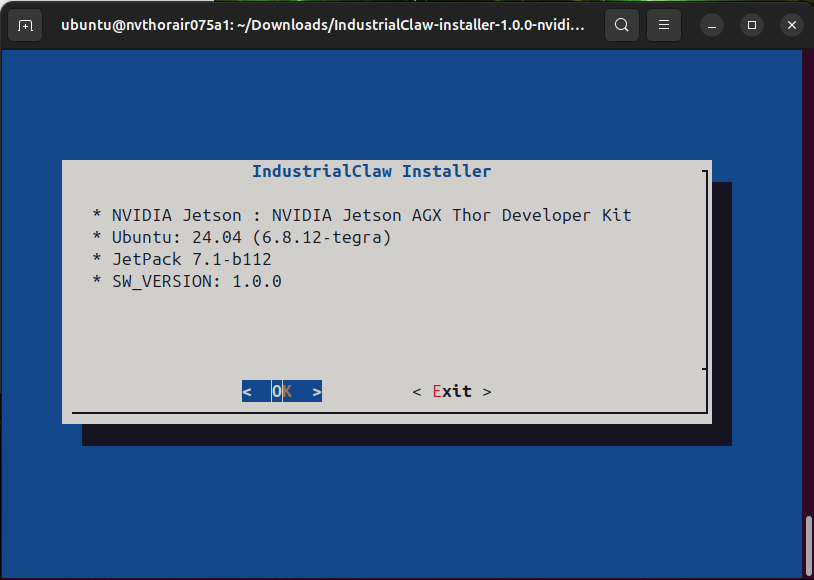

2. 執行安裝程式​
解開壓縮檔,在解開的目錄開啟終端機,執行安裝程式:
./IndustrialClaw-installer.run
檔案沒有執行權限時:
chmod +x IndustrialClaw-installer.run

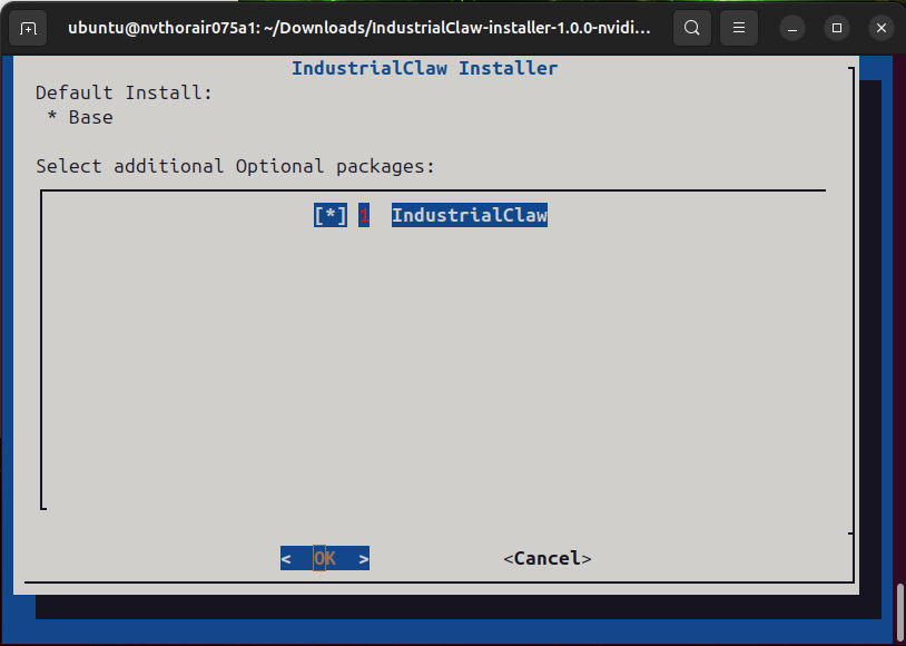

依提示同意授權、確認安裝路徑。畫面上有 5% → 100% 的進度。
查看:安裝程式授權步驟
安裝程式授權步驟
查看安裝進度畫面
安裝進度

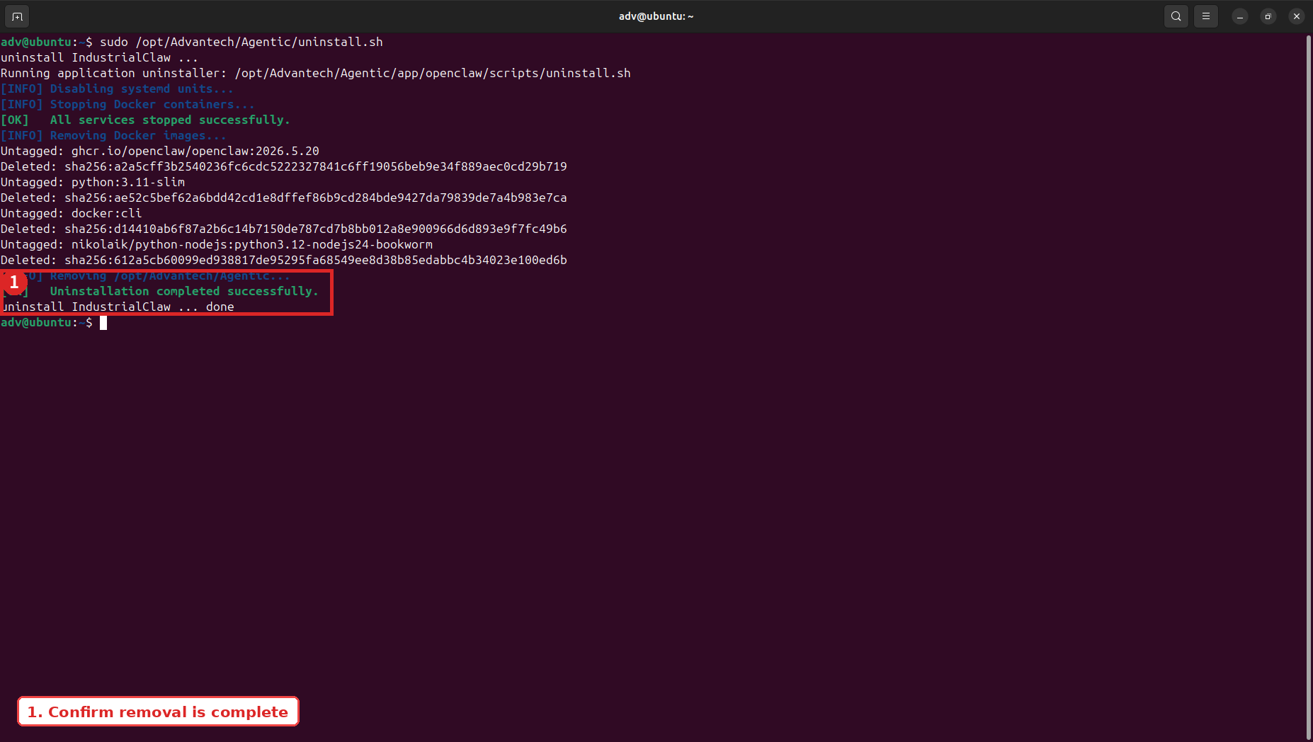

解除安裝​
sudo /opt/Advantech/Agentic/uninstall.sh
它會移除選單與桌面捷徑、停用並刪除 systemd unit、停掉所有容器(含 Skill runtime)、移除四個核心 image,並刪掉整個 /opt/Advantech/Agentic。
查看:解除安裝
解除安裝
警告
解除安裝會一併刪掉 Agent workspace、Task 定義、Material 與 Outputs。要保留的檔案請先從 Outputs 分頁下載。
