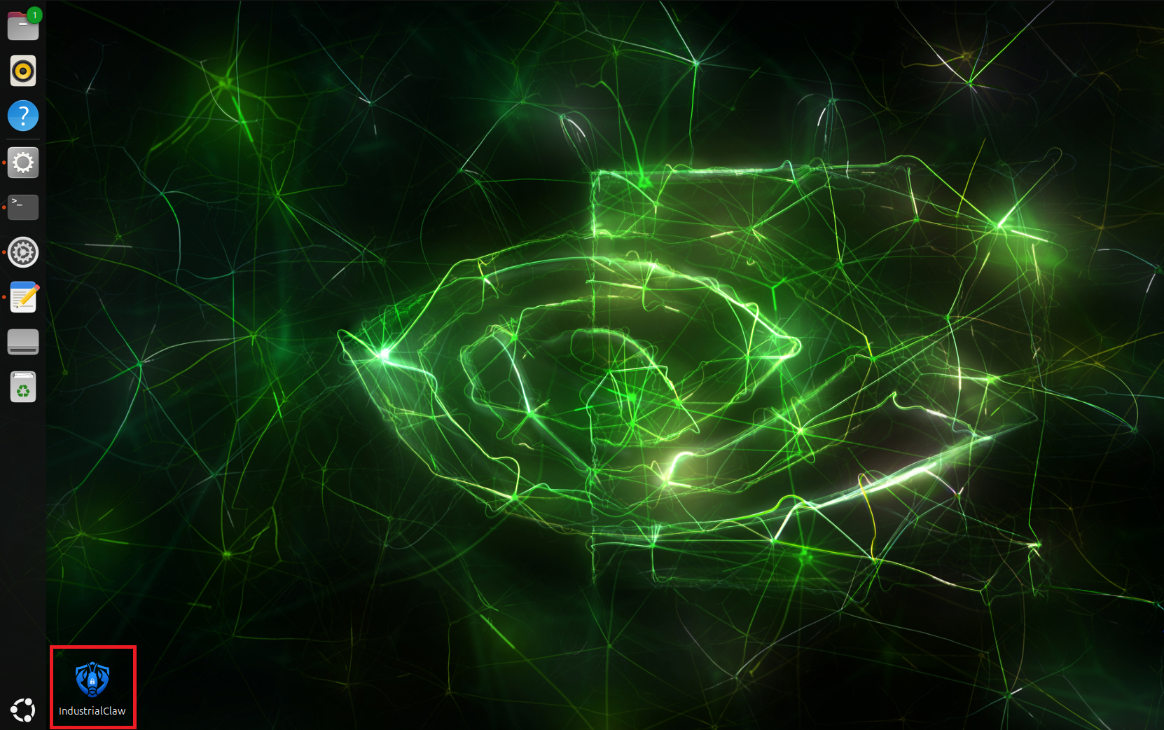

1. 安裝並啟動​
依照安裝執行安裝程式,然後雙擊桌面上的 IndustrialClaw 捷徑。
Launcher 會檢查環境、啟動容器、最多等 60 秒讓 Dashboard 回應,再自動開啟瀏覽器。
查看:Launcher 啟動平台
Launcher 啟動平台

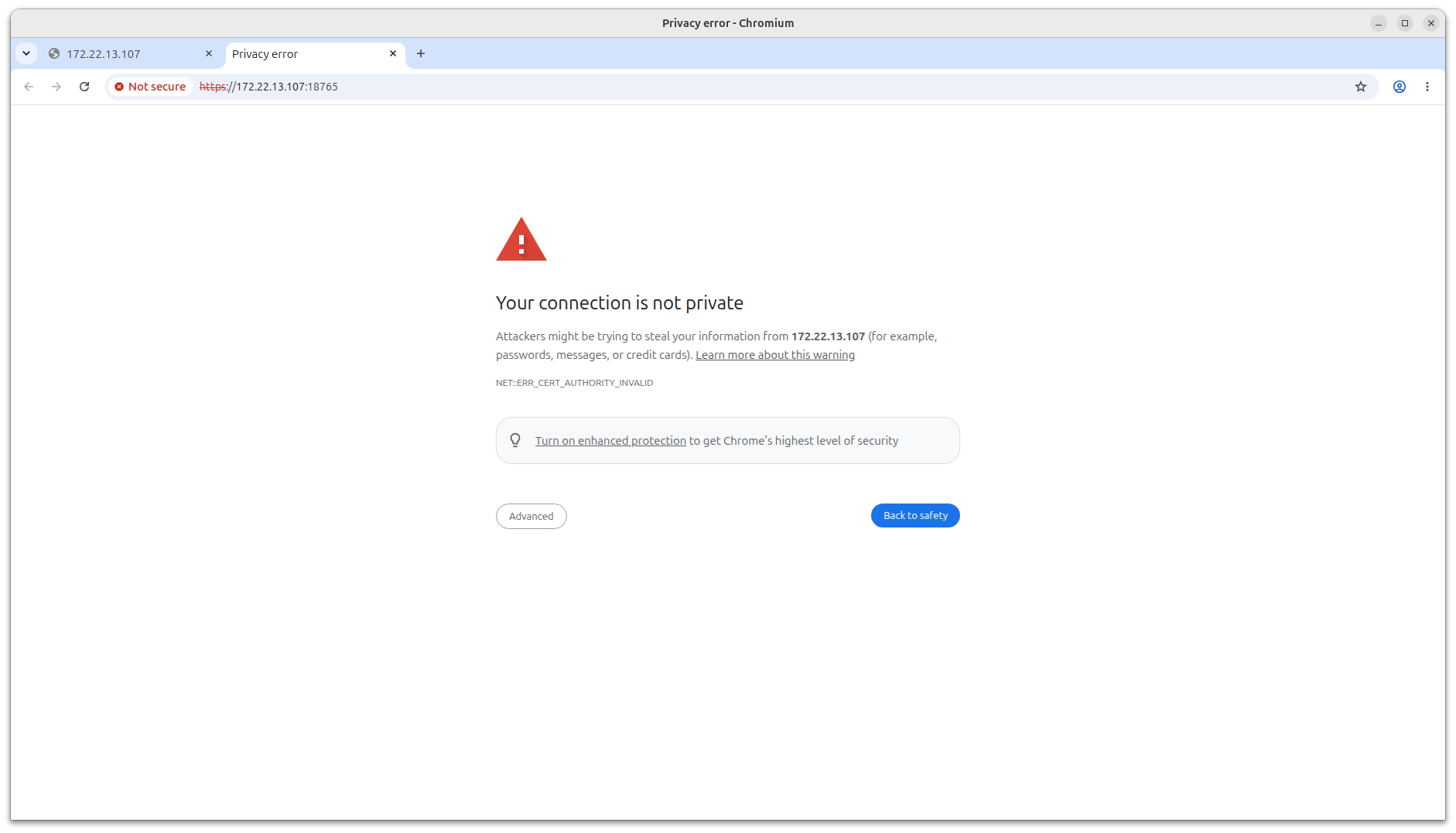

第一次連線瀏覽器會跳警告,請展開進階選項並繼續。
查看憑證警告畫面
瀏覽器憑證警告

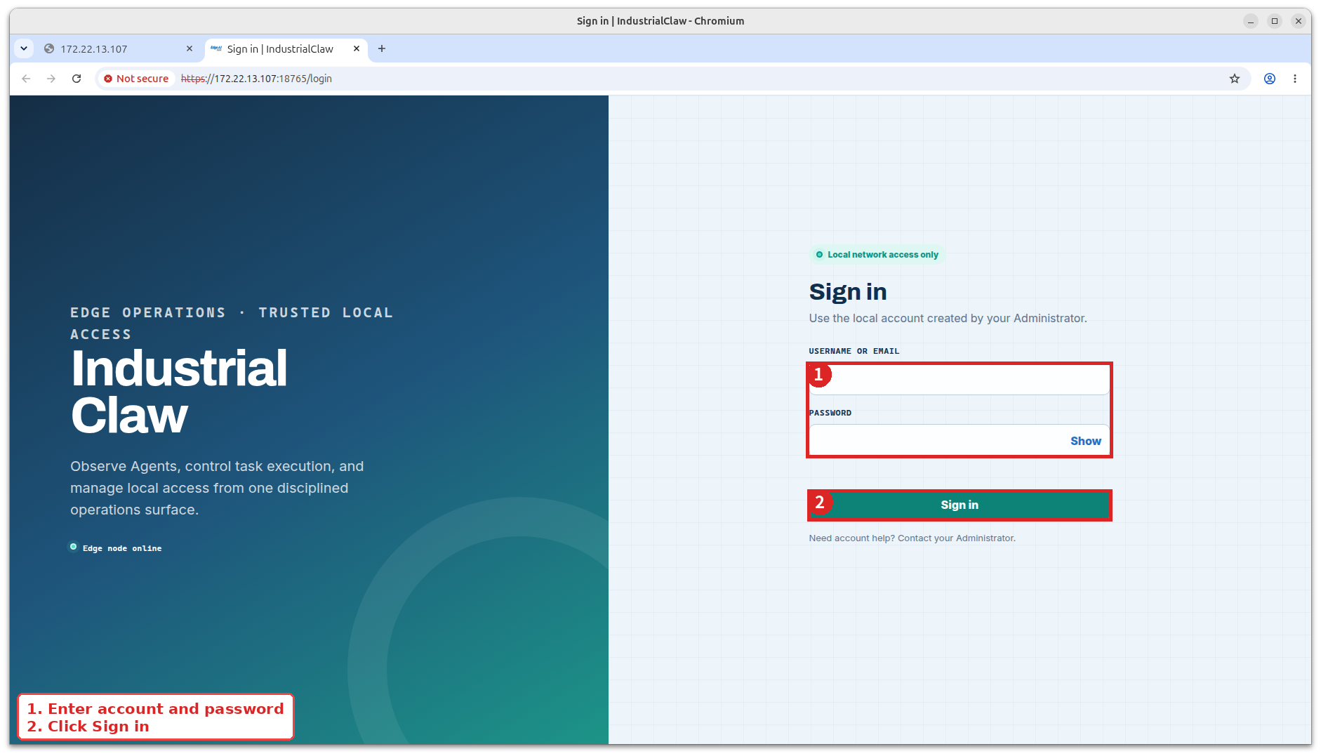

開啟 https://<裝置位址>:18765/,以預設帳密 admin / admin 登入。
查看登入畫面
IndustrialClaw 登入頁

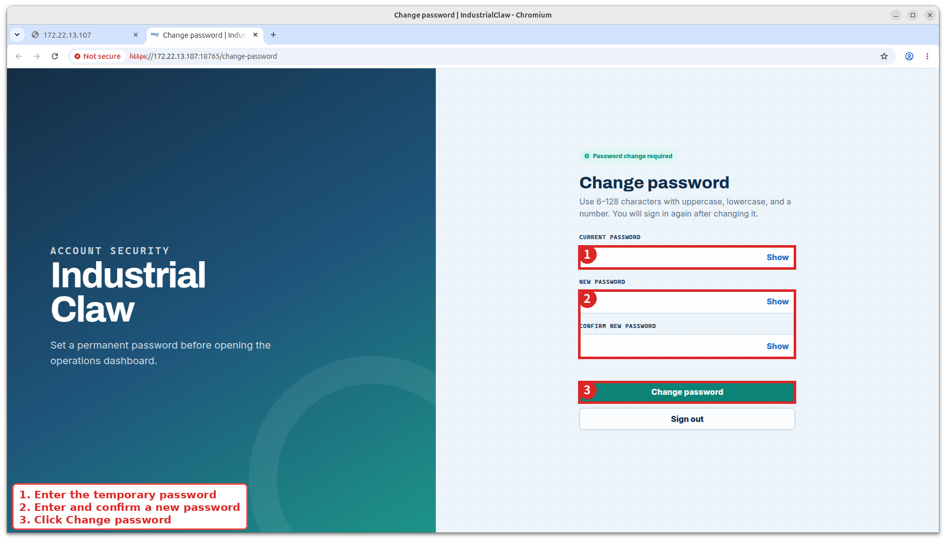

Dashboard 會立刻要求更改密碼。新密碼需為 6–128 字元,並同時包含大寫、小寫與數字。改完之後用新密碼重新登入。
查看:首次登入強制改密碼
首次登入強制改密碼

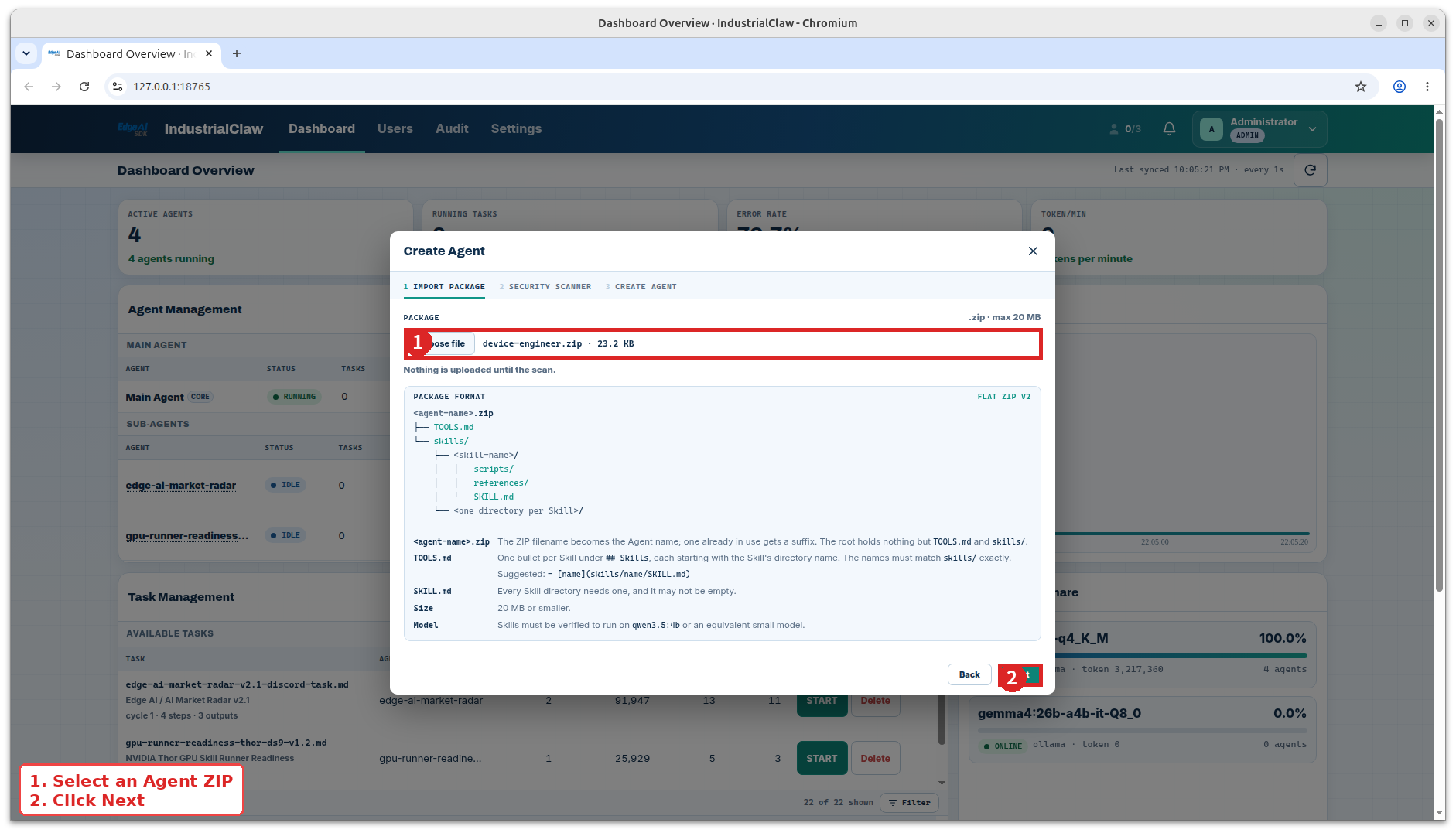

3. 匯入 Agent​
  1. 開啟 Dashboard → Agent Management,按 Create Agent。
  2. 在 Import Package 選擇 device-monitor-agent.zip 並按 Next。

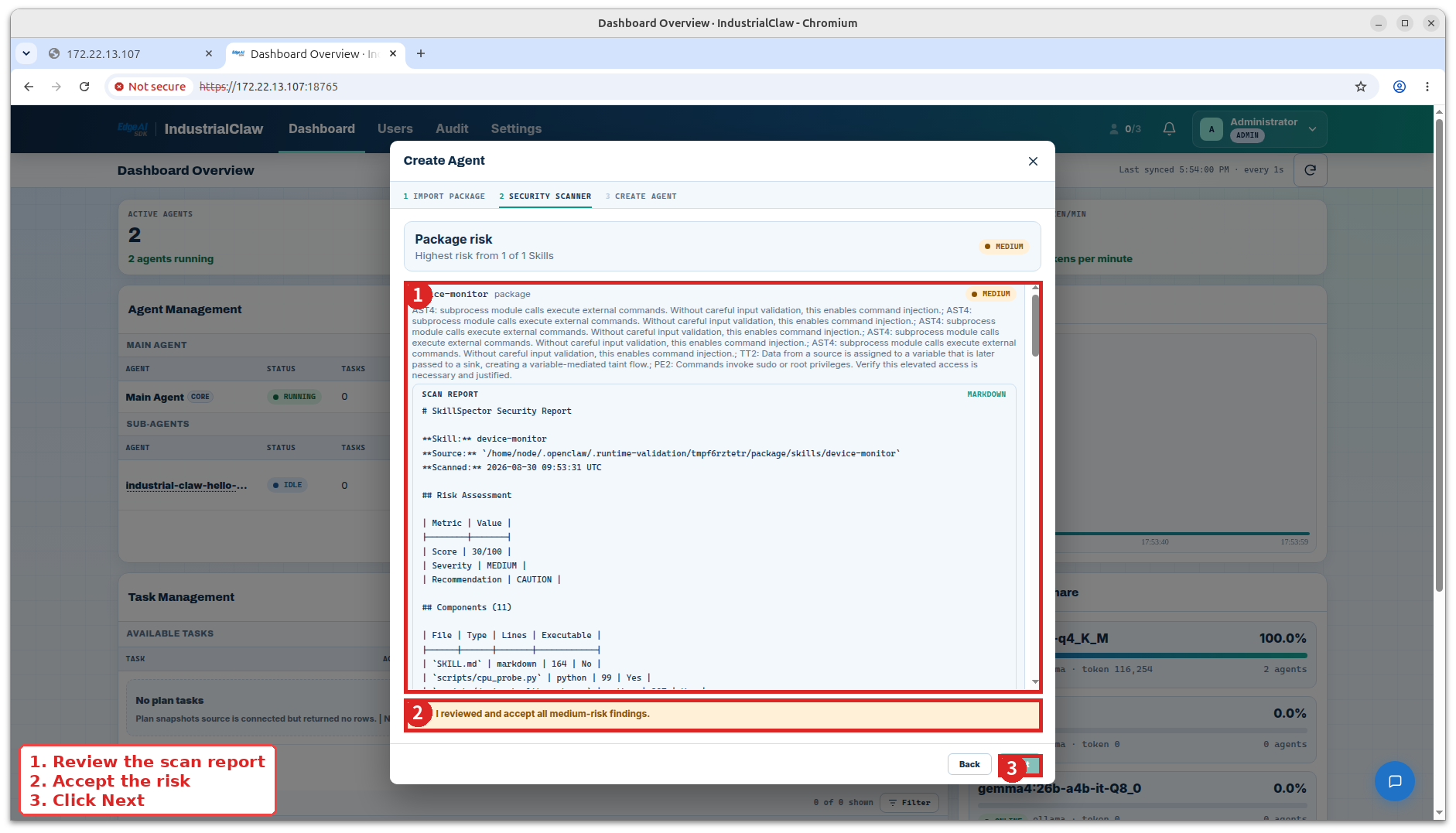

  3. 在 Security Scanner 檢視 device-monitor Skill 的風險、檔案位置、權限、掛載與 port。
  4. 完成需要的確認,再走完 Create Agent。
查看:Import Package 步驟
Import Package 步驟
查看安全掃描畫面
Security Scanner 結果

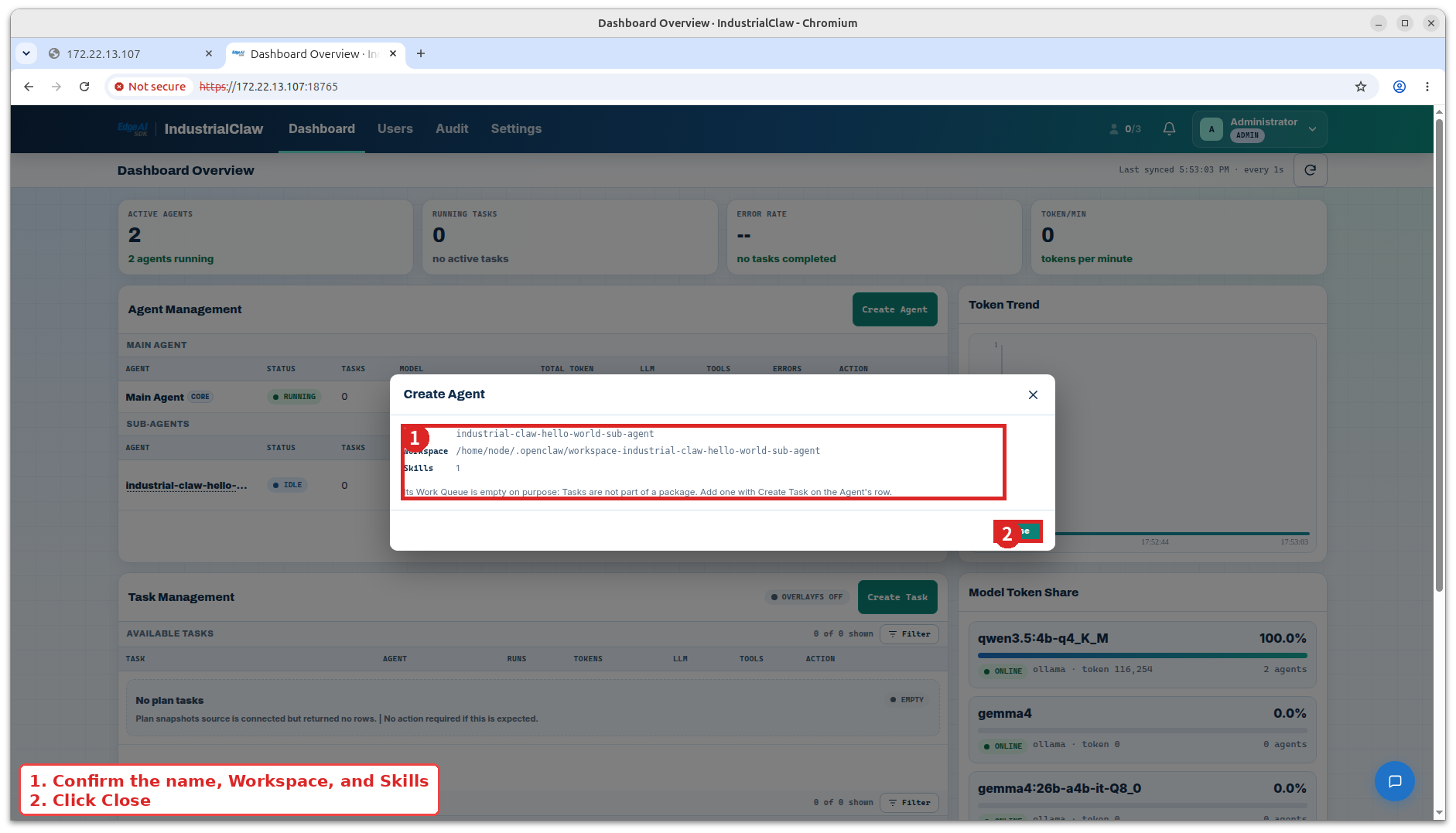

查看 Agent 建立完成畫面
建立完成
device-monitor-agent 會出現在清單裡,還沒有任何 Task——這是正常的,Task 在下一步另外建立。

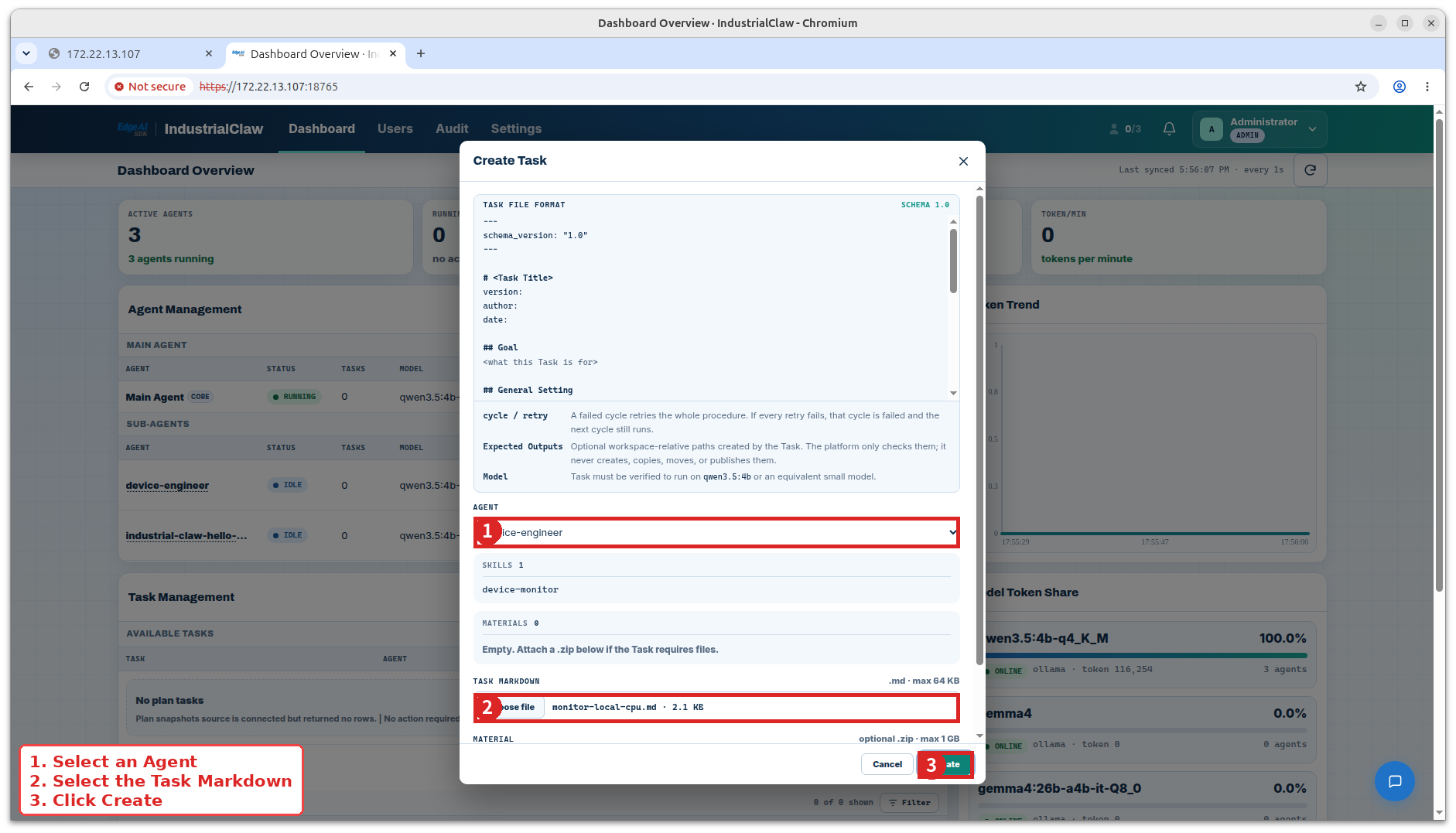

  1. 在 Task Management 按 Create Task。
  2. Agent 選 device-monitor-agent,Task Markdown 選 monitor-local-cpu-task.md。
  3. Material ZIP 留空——這張 Task 直接讀取設備狀態。
  4. 按 Create,然後點開 Available Tasks 的新列,確認設備上實際存下來的定義。
查看:Create Task 對話框
Create Task 對話框

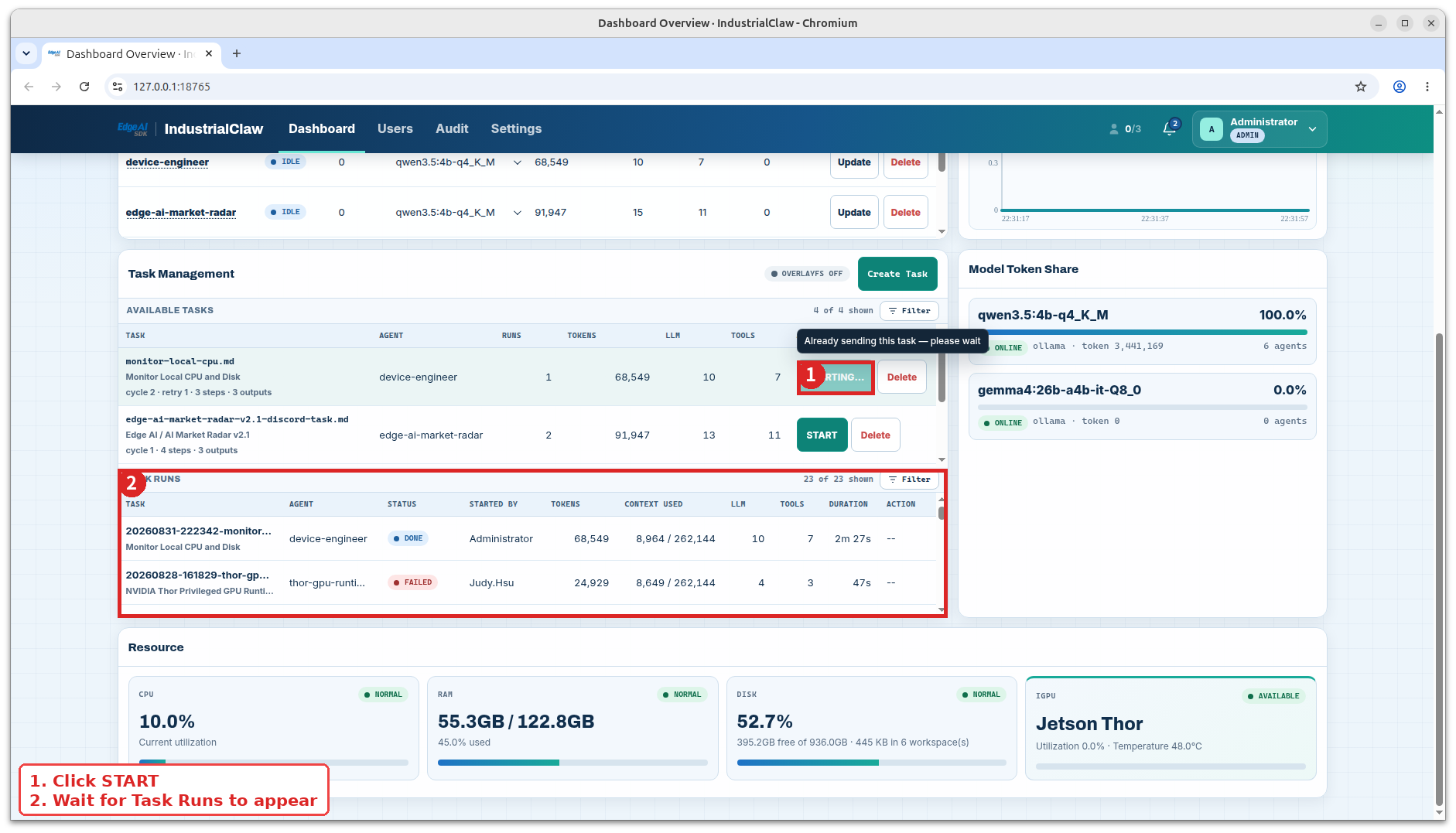

在 monitor-local-cpu-task 那一列按 START。按鈕會短暫顯示 STARTING…,接著 Task Runs 會出現一筆新紀錄。
查看:啟動 Task
啟動 Task

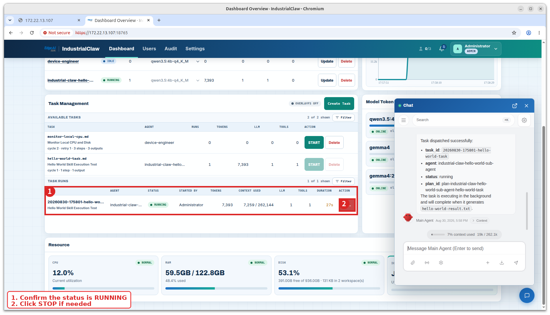

START 會在同一次呼叫裡建立、認領並派工,所以執行不會排隊等待:紀錄一出現就是 running,最後停在 done 或 failed。

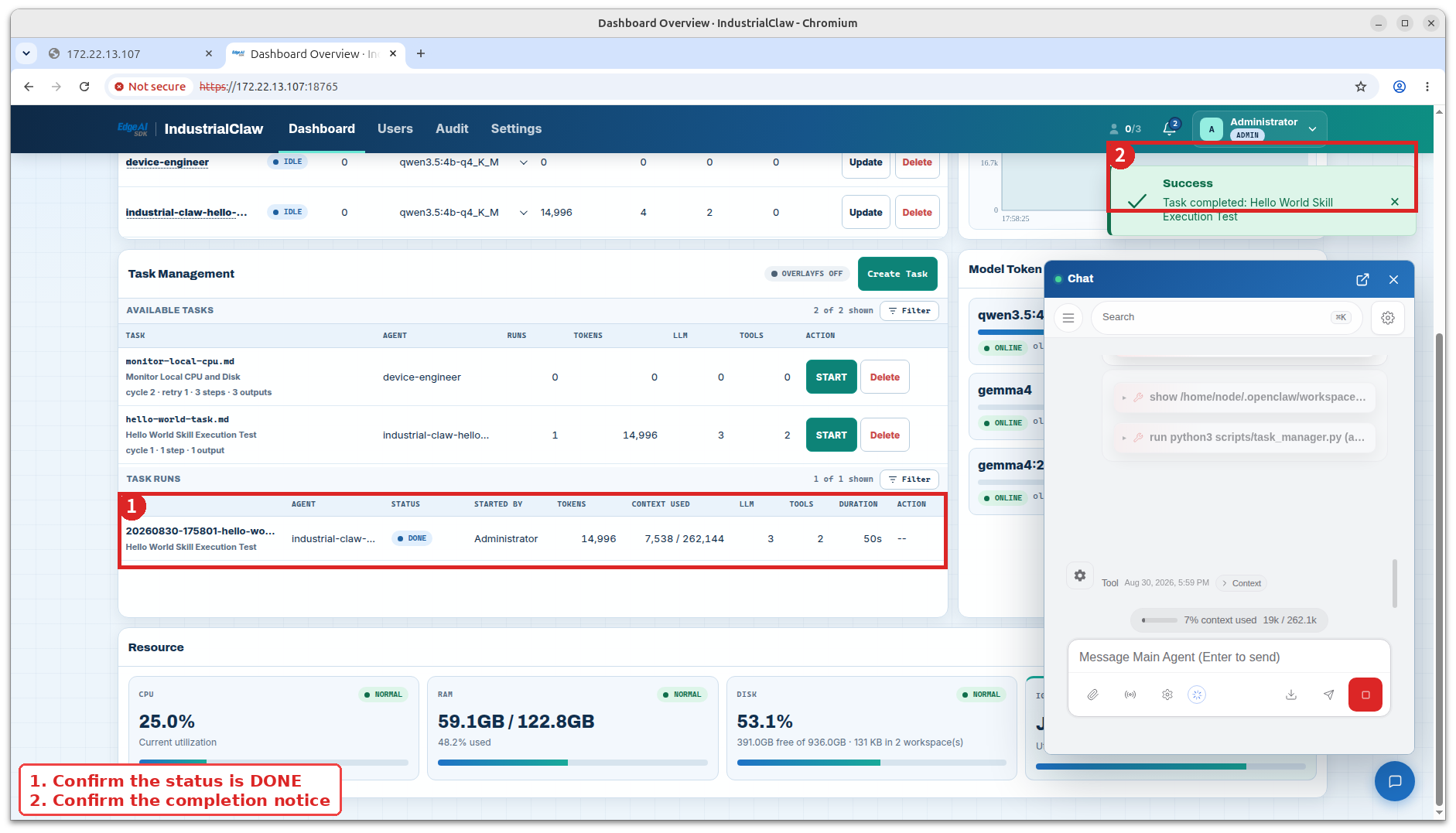

查看執行中畫面
執行中
查看執行完成畫面
執行完成

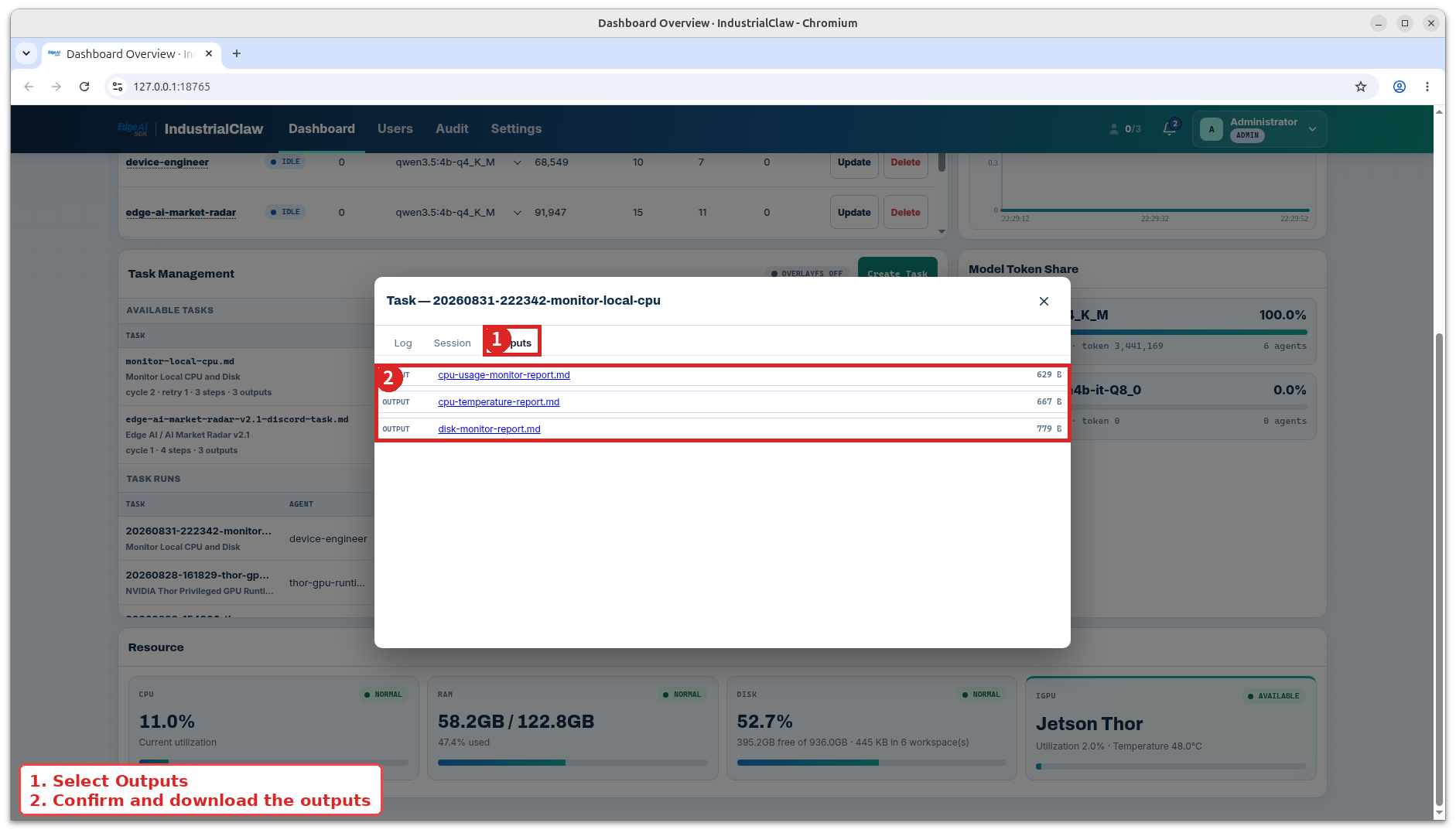

6. 讀結果​
點該列的空白處(不是 STOP 按鈕)開啟明細視窗,裡面有三個分頁:
分頁內容
Log最新 400 筆 lifecycle、round、step 與錯誤紀錄
Session與模型往返的 USER、ASSIST、TOOL、RESULT 訊息
Outputs三份報告,可以下載
查看:Task Run 的 Outputs
Task Run 的 Outputs
設備讀不到的數值(例如沒有溫度感測器時的 CPU 溫度)會寫成 Unknown,不會用估算值補齊。
只有 Final Verification 通過且三份報告都以 regular file 存在時,這次執行才會是 done。平台只負責驗證這些檔案,不會建立、複製或搬移它們。
