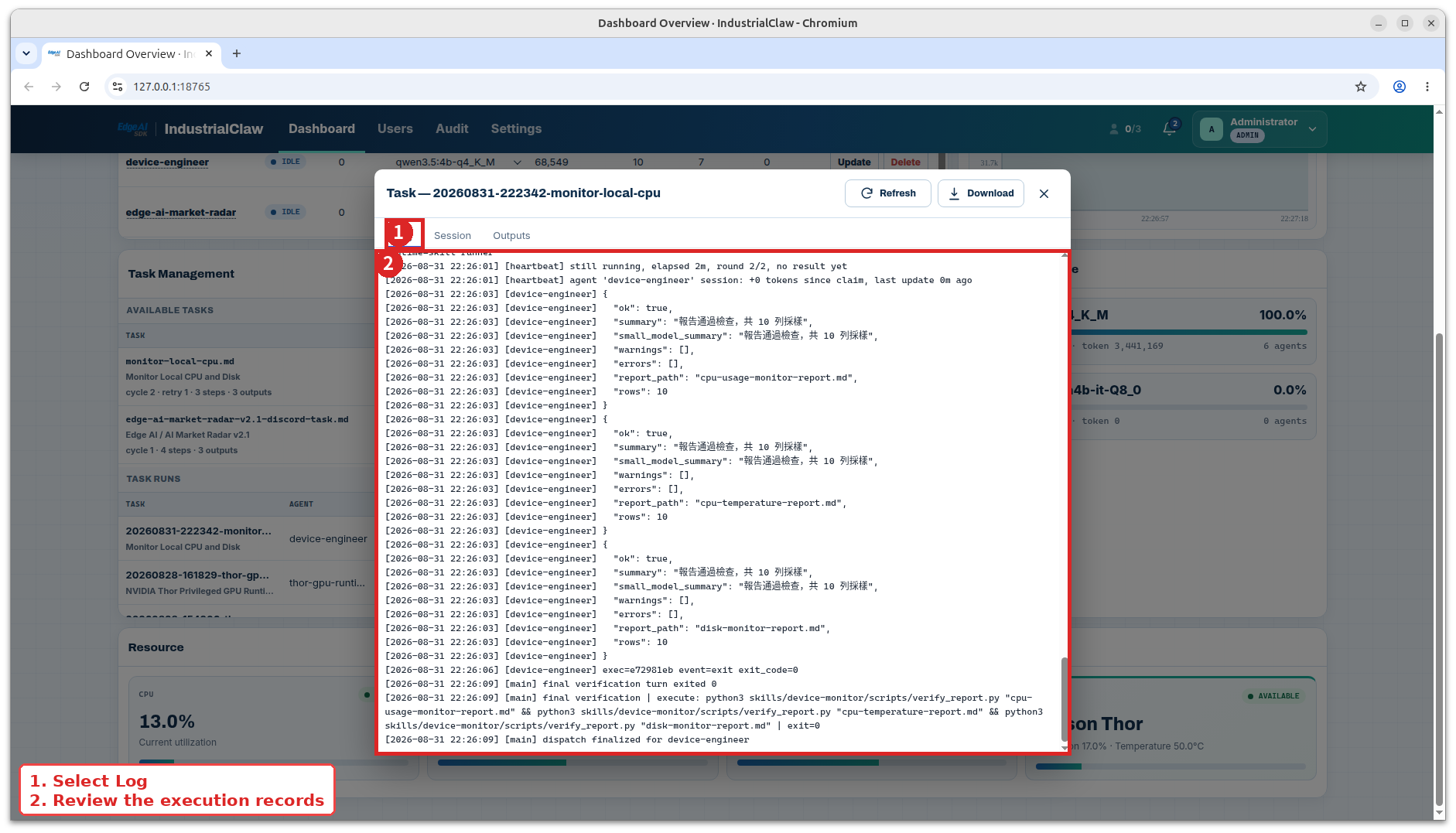

Log 分頁​
Task ID、Agent 與狀態;每一輪的開始與結束;每個 step 的指令、它的檢查、exit code 與重試次數;Agent 的啟動、派工、逾時或被停止;以及每個 Skill 的原始輸出與錯誤。
查看:執行 Log
執行 Log

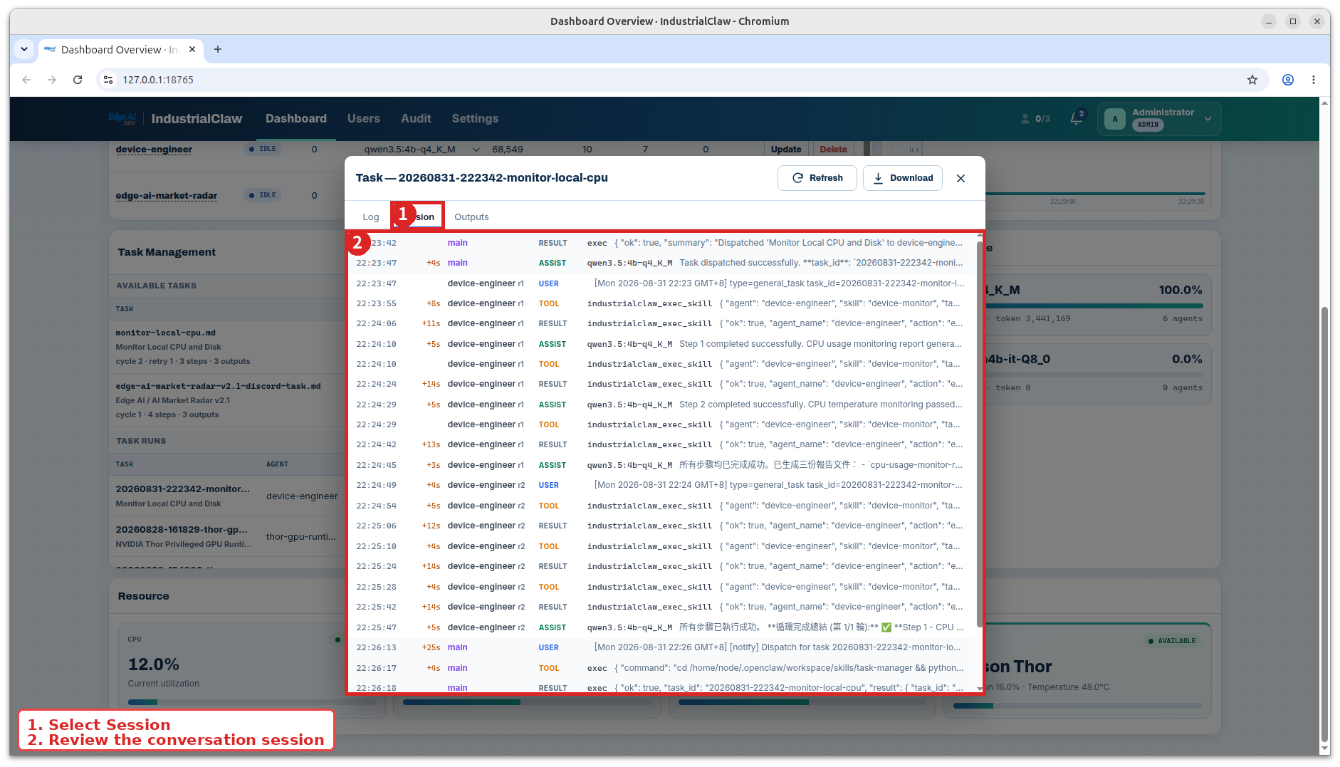

Session 分頁​
USER 是 Agent 收到的指示,ASSIST 是模型的回覆,TOOL 是模型決定呼叫什麼、帶了什麼參數,RESULT 是拿回來的結果。多個 cycle 的 Task 會用 r1、r2 標示輪次。
查看:執行 Session
執行 Session

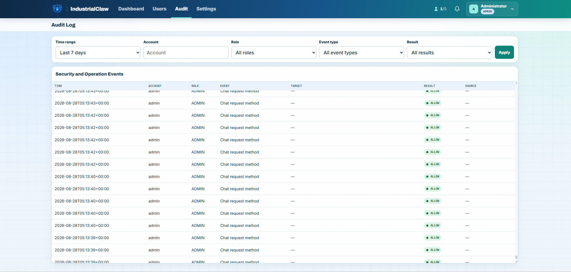

Audit​
只有 Administrator 能開啟 Audit。可以依時間範圍、使用者、角色、事件類型與結果篩選。使用者這個欄位是對帳號 id 與顯示名稱做子字串比對,所以輸入 sys 會找到背後沒有操作者的 System 事件。
查看:Audit
Audit
