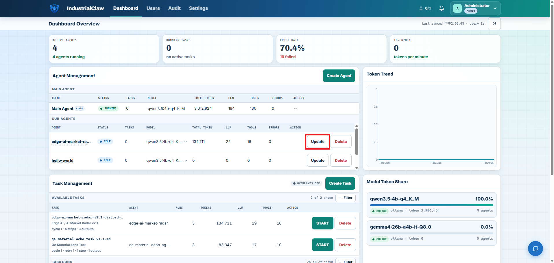

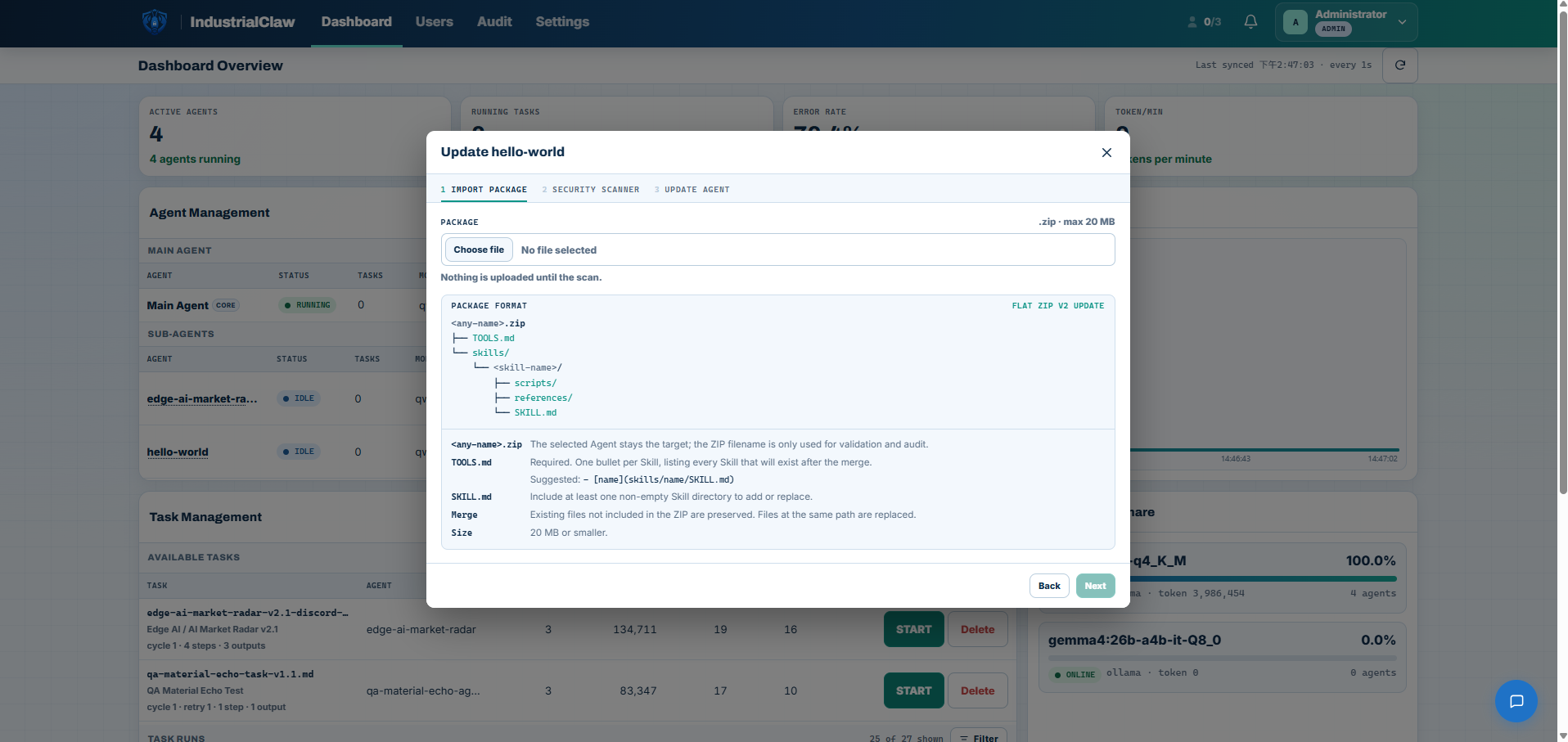

更新 Agent
- 停掉這個 Agent 上正在執行的 Task。
- 在 Agent Management 該 Agent 的列按 Update。
- 完成 Import Package → Security Scanner → Update Agent。
- 確認更新後的 Skill 與模型。
查看:更新 Agent
查看更新檢視畫面
更新包只帶有變動的 Skill,但掃描器評估的是合併後的完整內容,不是差異包本身。更新成功會保留這個 Agent 既有的 Task、Material、Outputs 與其他 workspace 檔案;任何一步失敗,安裝中的版本原封不動——更新失敗不等於停機。
更新既有 Agent 不佔 10 個 Sub-Agent 的上限。

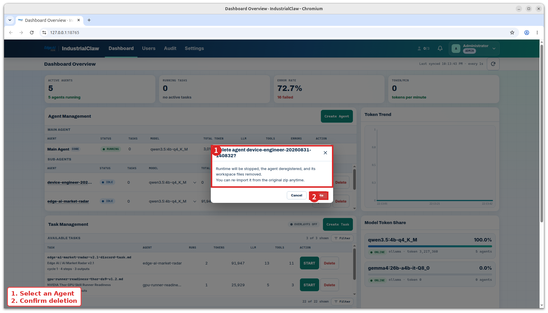

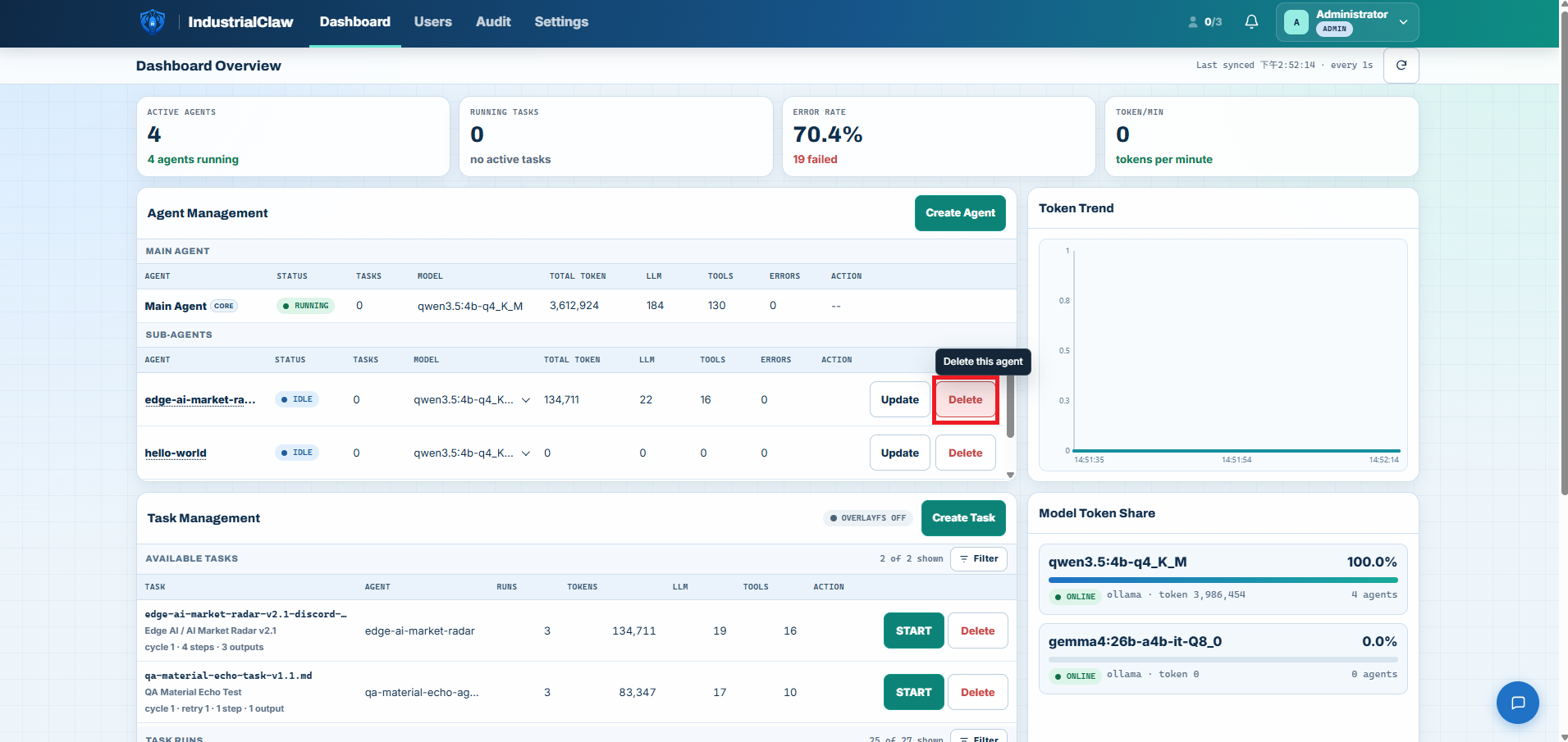

刪除 Agent
- 停掉它上面所有執行中的 Task。
- 把需要保留的 Outputs 下載下來。
- 在 Agent Management → Sub-Agents 按 Delete,再確認一次。
查看:刪除 Agent
查看確認刪除畫面
刪除是永久的:停掉該 Agent、移除註冊,並刪掉整個 workspace——Task 定義、Material 與 Outputs 一起消失。原始 ZIP 不受影響,可以再匯入。Main Agent 不能被刪除。
