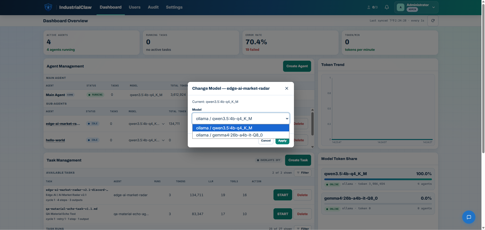

前端更改模型​
每個 Agent 可以各自使用設備上已註冊的不同模型。
  1. 以 Administrator 登入。
  2. 在 Agent Management 找到該 Agent 的 Model 欄位。
  3. 點開模型名稱,從這台設備上已註冊的模型裡挑。
  4. 確認。
查看:更改 Agent 的模型
更改 Agent 的模型
新模型從下一次 Task 或 Session 才開始生效,正在跑的執行不會中途換模型。User 不能更改模型。
